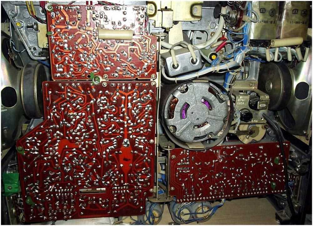

sveiki turiu 2 juostinius magnetofonus astra 110-1 ir110.110-1 nieko neiraso 110 irasineja bet nekokibiskai.kame cia galetu buti problema ir kur ieskoti gedimo nesu elektronikos specialistas.gal kas patartumet.randasi 3 platos o kuriuoj ieskoti gedimo net nezinau.

pirmiausia turi apziuret irasymo ir atkurimo galvas kokeme jos stovyje juosteles prispaudejai ar nesudile ir normaliai prispaudzia juostele prie galvuciu jai toks dalykas zinoma yra as astros tad nezinau jousteles pratraukimomechanizmo na o jei su tais dalykais viskas tvarkoj tada jau reik kapstyt giliau

sveiki.galvutes yra geros pravalytos.ir siaip magnetofonas yra mazai naudotas cia man atrodo kad nuo ilgo nenaudojimo gali but kad bus isdziuve kondensatoriai.bet problema tame kad ju yra daug o kurios keisti tai nezinau.

taip elektrolitai gali but isdziuve tik greiciausia nuo stovejimo nei nuo naudojimo pirmiausia patikrink ar abu stiprin tuvai dirba yjungi irasyma paduodi signala per iejima ziurint indikatoriu parodymus nustatai vienoda garso lygi ir su garso reguliatorim pastatai ant mazo garso irpaklausai ar abu kanalai dirba vienodai ir svariai ta pati padarai vidutiniu garsu ir pilnu jei viskas okei tada nuo irasymo ir atkurimo galvu seki laidus ikuria plata nueina toje platoja ir reikes keisti elektrolitus ten randasi irasymo ir atkurimo stiprintuvai pradiniai pirmiausia patarciau paziuret mazus kondus 5mkf 10mkf 1mkf nominalo kondus opaskiau didesniu jei turi mago schema tai viskas paprasciau tik reik moket ja skaityt ziuri signalo praejima nuo galvu ir sutiktus keli kondus keiti

..Jei visa signalo trakta jau patikrinot... ir komutacija tvarkoj... tuomet dar siulyciau patikrinti trinimo-pamagnetinimo generatoriu... ir yrasancios galvutes (jai modelis trigalvis ) magnetini tarpeli...
