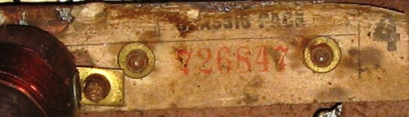

Išliko tik radijo pagaminimo numeris.

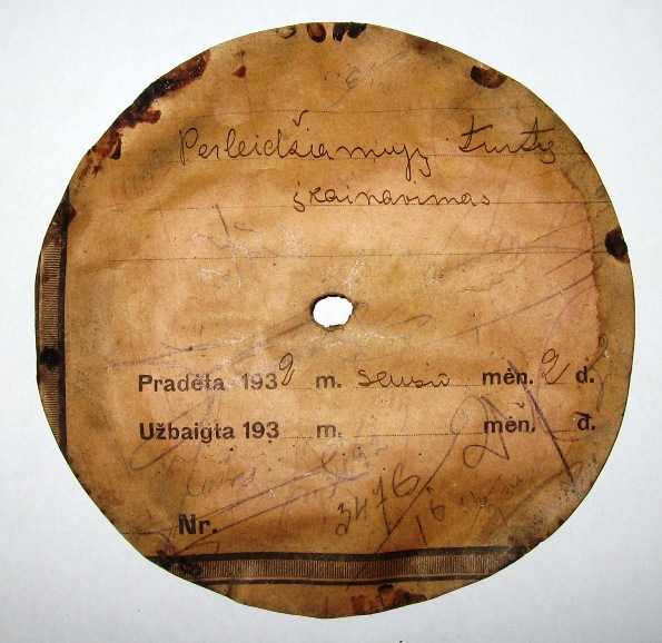

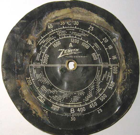

Skalė gana prastai išsilaikė,celiuloidas jau irti pradėjęs buvo,matyt,bet auksarankiai retro meistrai sugalvojo ją atstatyti,tam panaudoję bylų segtuvo viršelį.....Galima spėti,kas buvo radijos savininkas.. :D

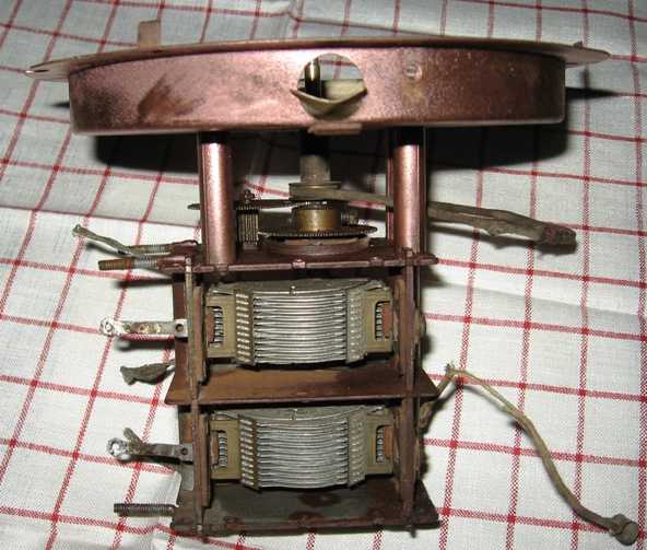

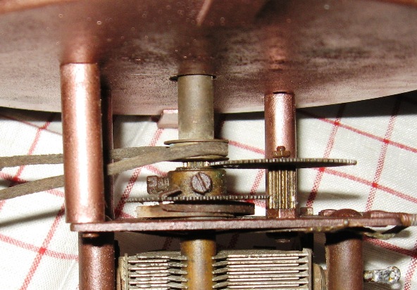

Įdomi yra kintamo kondensatoriaus konstrukcija,skalės rodyklė turi apie 1-18 kartų sulėtinimą per dantračių mechanizmą,be to,yra spyruoklė kondensatoriui sugrąžinti į pirmykštę padėtį.

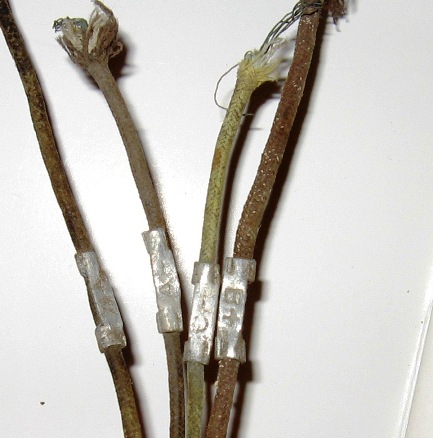

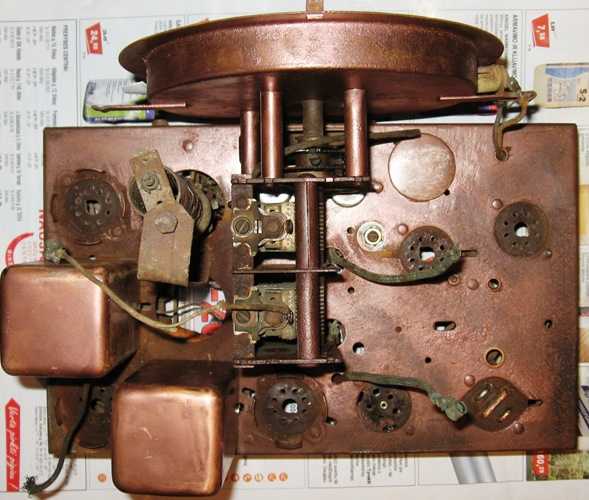

Gerai matosi dešinėje pusėje šasi apačioje ,kur tradiciškai stovi ZENIT modelių jėgos transformatorius,lizdas su 3 variniais storos vielos trumpikliais.
Originaliame korpuse ten turėtų būti mechaninis 6 voltų vibratorius,čia gi laidai tiesiog perjungti,nes yra papildomas 4 laidų lizdas baterijoms pajungti.
Matyt,patys konstruktoriai sunkokai įsivaizdavo radijos darbą be elektros tinklo ar akumuliatorių.. :)

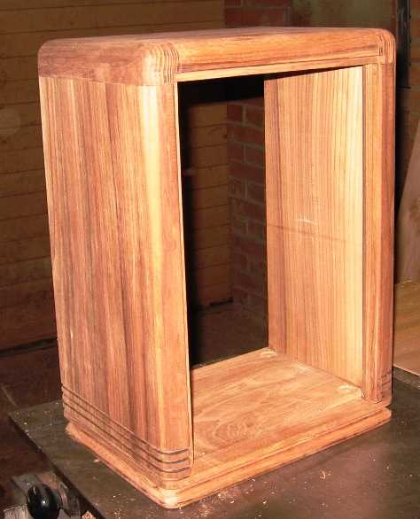

Pajudėjo korpuso surinkimo darbai,padėjo iš kolegos Ačio gauta informacija.

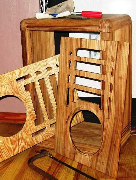

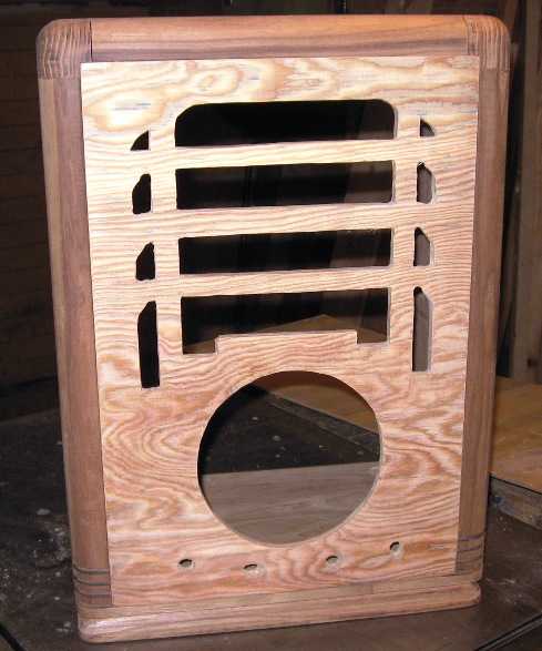

Korpuso priekis,kaip ir numatyta originale,buvo išpjaustytas iš daugiasluoksnės faneros.
Deja,radijos šonai iš tuopos gabalo atrodo gražiau,tat teks jau trečią.. :( kartą priekinę dalį pjaustyti iš gan įdomios medienos suklijuotų likučių..

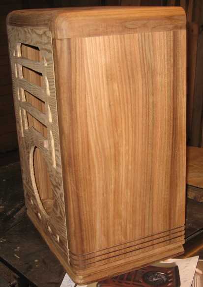

Korpuso priekis ,išpjaustytas iš vientiso medienos gabalo,atrodo baigtas.Lieka smulkesni korpuso apdailos darbai.
greitas
Pranešimai: 1
Užsiregistravo: 2013-02-26 11:21
Miestas: Kaunas
Re: ZENIT radijas iš arčiau
Standartinė greitas »
Korpusas atrodo labai gražiai.

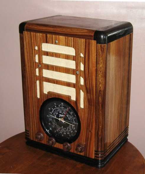

Gan ilgokai užsitęsė korpuso montavimas ir surinkimas ,geram radijos atkūrimui trukdė,deja, neoriginalūs tarpinio dažnumo kontūrai,tad kažin ko ir nepavyko pasiekti.Aparatas dirba kol kas tik trumpose bangose,Jono palinkėjimai apie gražius vidurius išpildyti iš dalies,nebent jis savo bedugniuose senų radijo 'aruoduose' rastų man filtrus.. :) .
Radijui panaudotos rusiškos CO- tipo radijo lempos, originalaus garsiakalbio rasti irgi nepavyko..
Schemoje litavau ir europietiškas radijo detales.
Gaila tik,kad aparatas baterinis,paprasčiau klausyti būtų maitinamo iš tinklo.

Nereikia pergyventi dėl smulkių trūkumų! Užtat aparato korpusas atliktas tiesiog meniškai, žavu pažiūrėti.

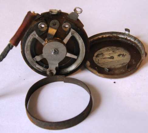

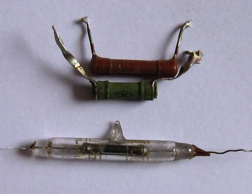

Dirbant su radiju dėmesį patraukė keletas europietiškoms radijoms nebūdingų elementų.
Tai didesnio tikslumo varžos,sumontuotos stikliniame vamzdelyje.
Išsiskiria ir potenciometrai,kurių konstrukcinį pagrindą sudaro spyruoklinė metalinė plokštelė,įtaisyta virš grafitinio varžos sluoksnio. Taip padinamas jo ilgaamžiškumas,nes nesidėvi grafitas.Keista,nes potenciometras gaunasi dar plonesnis.

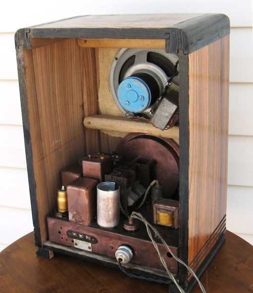

Ši tema man priminė pas mane senai esantį analogiško, bet tinklu maitinamo ( 5 lempų, 4 bangų) Zenith šasi.
Aparatas jau darytas-perdarytas ne kartą mūsų radio meistrų.
Kažkada bandžiau RMorg surast tiksliai jo modelį, bet greitai nepavyko, tai didelių tam pastangų nedėjau.
Čia skalėj virš žodžio ZENITH matyti raidė D. Aš ieškodamas vis matau ten esančią raidę C...
...Nėra radijos korpuso - nėra motyvacijos ieškot modelio numerio....
Jei kas surasit tokio aparato korpusą - ar bent kokius likučius - prašom kreiptis, tegul Radija atgimsta.
Paveikslėlis
Paveikslėlis
Paveikslėlis

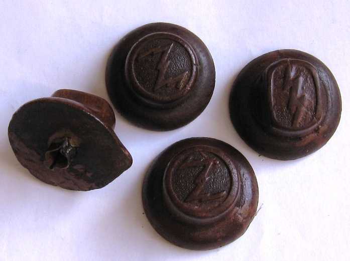

Dar Jonas nepaminėjo, kad įdomi dalis šios giminės aparatuose - medinės reguliavimo rankenėlės.
Pagamintos labai kokybiškai ir tvirtai. Pas Joną nuotraukose nelabai aiškiai matyt, ar jos dar išlikę tokios (tos) pat.
Paveikslėlis
Paveikslėlis

O rankenėlės medinės ir mano aparate,gero medžio,skiriasi tik užmovimo anga,pas mane supaprastinta.
