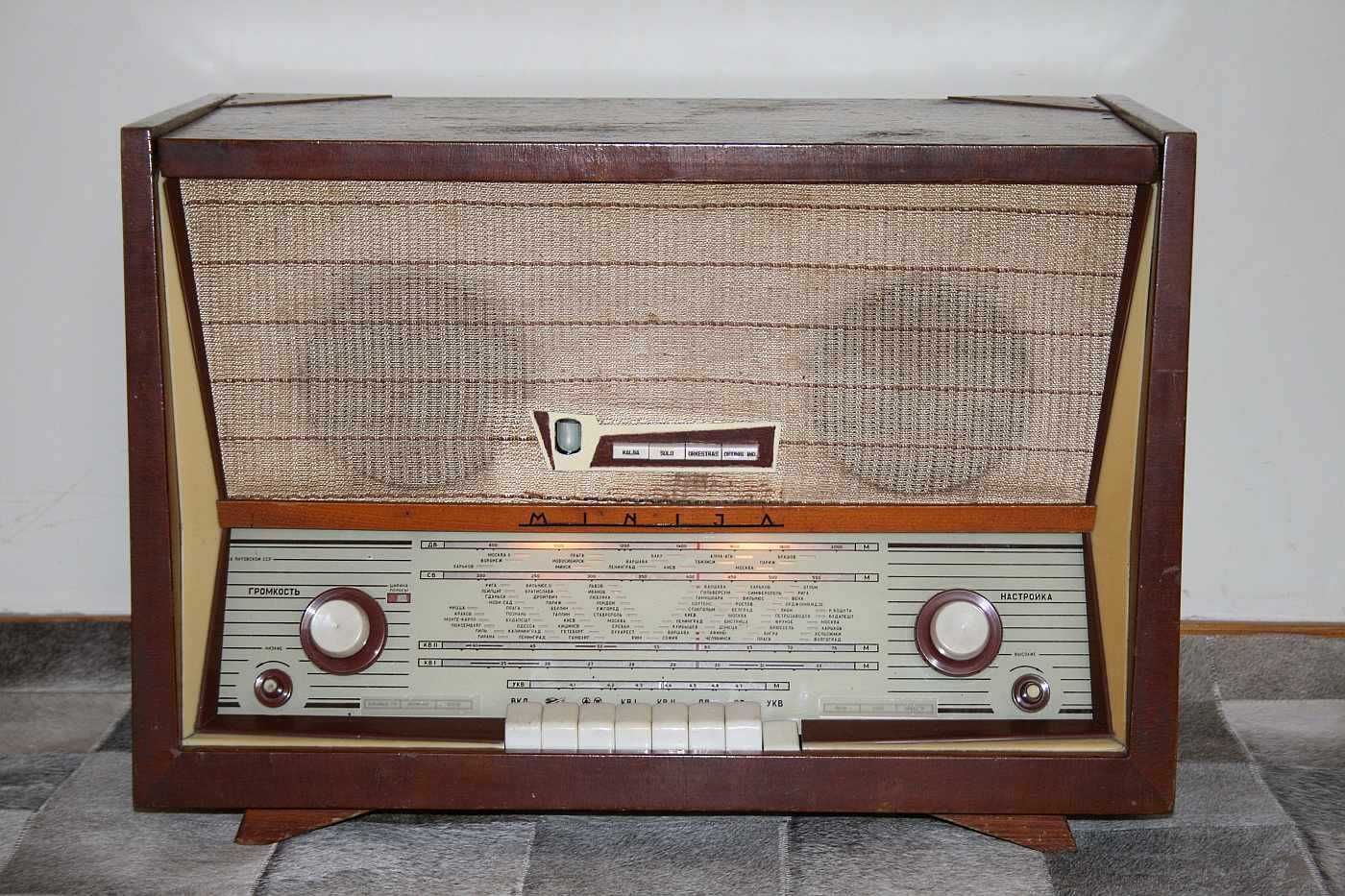

Ši magnetola maža serija buvo gaminta KRG 1962 metais, bet į mano Radijų kolekciją šio modelio kelionė užtruko 20 metų. Pradėjęs jos dairytis 2000 metais, tikrai nemaniau, kad atrasiu ją tik 2020-ais. Juk per tą laiką surastos mažo Kauno tarpukario fabrikėlio KARADI penkios radijos ! O čia, tarybmetis, didžiulė Kauno radijo gamykla - o jos produktas - kaip į vandenį... Nors tuo metu MINIJA buvo išreklamuota spaudoj -sssr žurnale "Radio" 1965-3 numery detaliai aprašyta, įdėta į sovietinės radio aparatūros katalogą (autorius Levitinas). Viskas buvo numatyta-ir dizainas, ir schema, ir magnetofono blokas. Visą šią vaizdinę medžiagą aš turėjau, maža to - radijo gamyklos konstruktoriai man atrado MINIJA pasą, kuriame darė pataisymus. O pačios magnetolos - nei matyt, nei girdėt. Ieškojau visais būdais, 2013 net fb grupę įkūriau "Ieškoma magnetola MINIJA " https://www.facebook.com/groups/424051994376614/

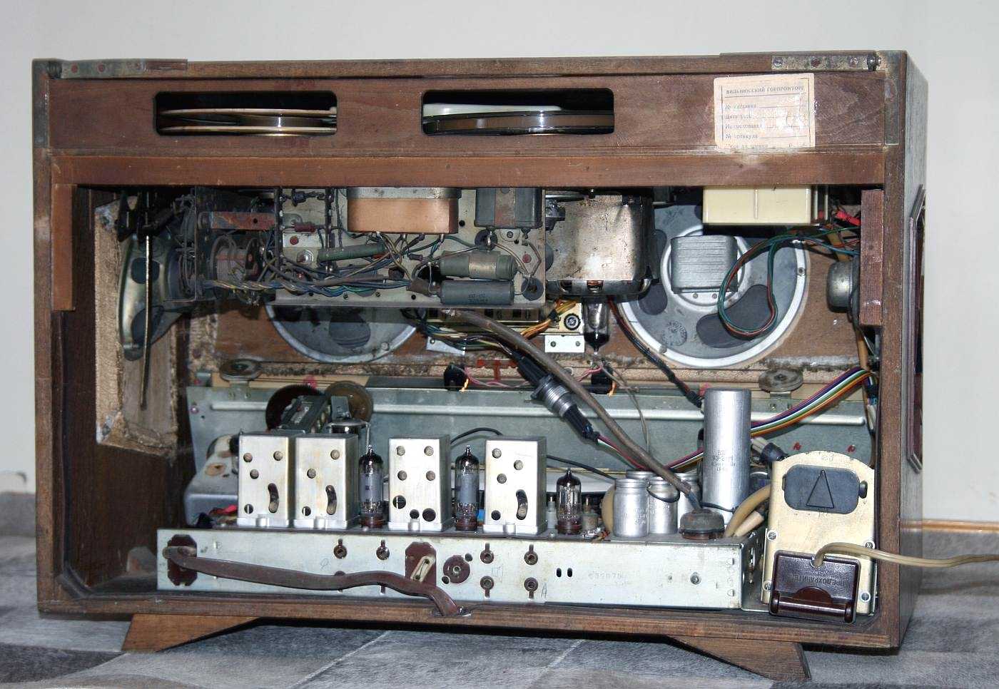

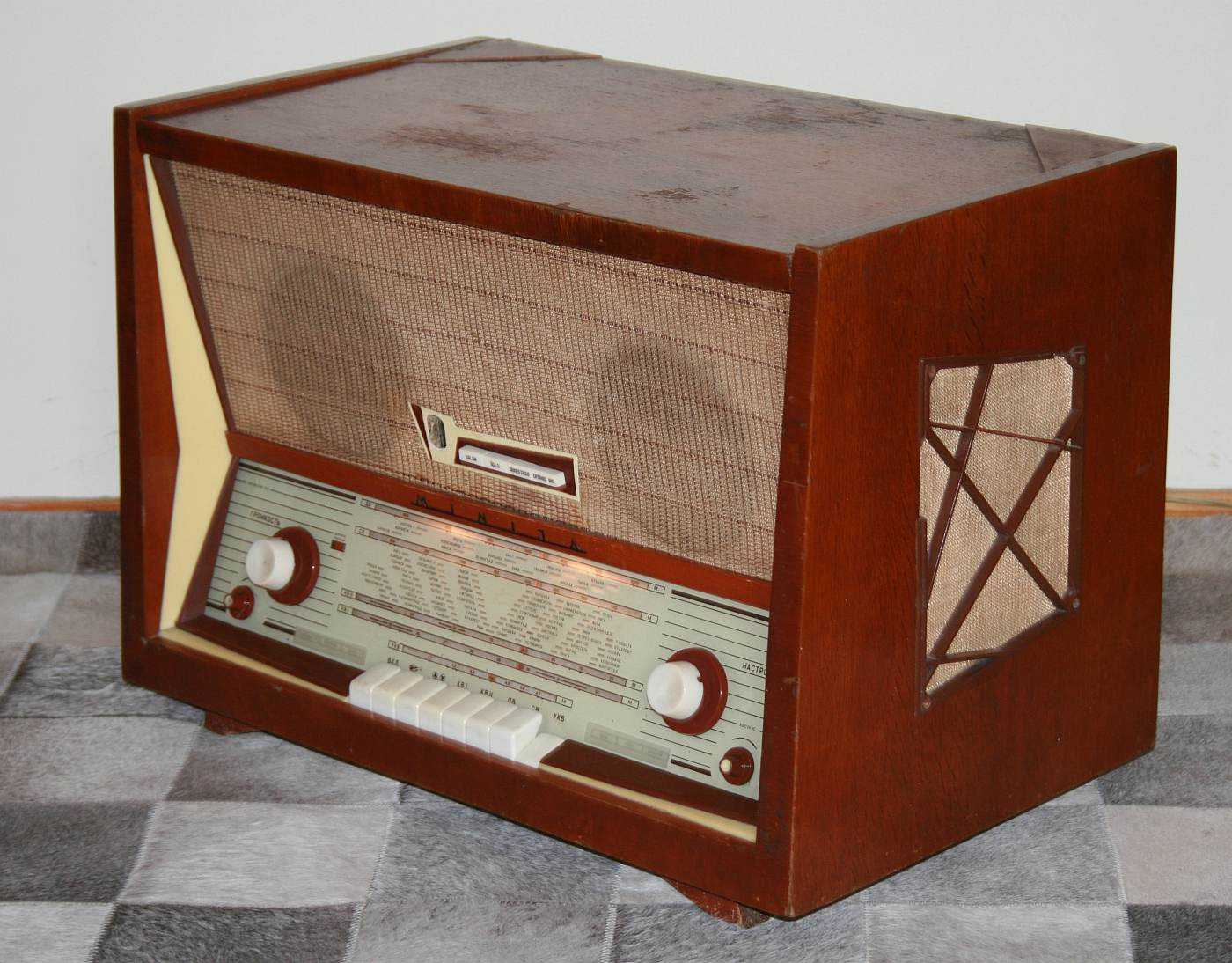

Viskas veltui.. Ir štai 2020 kovas. Skelbimuose internete matau parduodamą pirmos MINIJA pasą. Iškart pradedu sekt to paso pėdomis - ir - sėkmė ! Pasirodo, ten kur buvo pasas (Švenčionėliuos) išsilaikius ir pati magnetola. Prastoj būklėj, bet ji - pirmas modelis. To MINIJA-1 dizaino, jos audinio priekyje rašto, grotelių dizaino ant šoninių garsiakalbių - su niekuo nesumaišysi. Teko nemažai padirbėt, kad aparatas atrodytų pakankamai atitinkantis originalą ir puikiai veiktų. UTB bangas teko pastumt iki 97- 107 MHz, kad girdėt dabartines stotis. Senas šasi jau surūdijo nepataisomai, panaudotas MINIJA-2 šasi, jie praktiškai nesiskiria. Kas link tokio aparato "pradingimo" priežasčių - jų yra minima keletas... Versijos ->
1) Pagaminta mažai, iškart pereita prie 2-o MINIJA modelio.
2) Dalis aparatų iškeliavo į Maskvą aukštiems valdininkams (netikiu, nes maskviečiai nepasigyrė radę, o jie visada giriasi).
3)- įdomioji, girdėta iš radio gamyklos veteranų. Gaminant Minija-1 naudojo tropiniam klimatui pritaikytus laidus. Tai darė todėl, kad tada į sssr vizitui atvyko Indijos vadovė Indira Gandi ir dovanai Indijai buvo atkrauta partija magnetolų MINIJA. Kiek čia tiesos - neaišku.
Pabaigai - jei pasitaikys geriau išlaikyta MINIJA-1, visada laukiama. Paieška tęsiasi, bet kur kas ramiau, nei iki šiol.
VIDEO- https://www.youtube.com/watch?v=SbZKVqC2Fs8

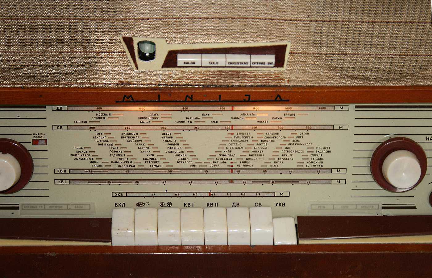

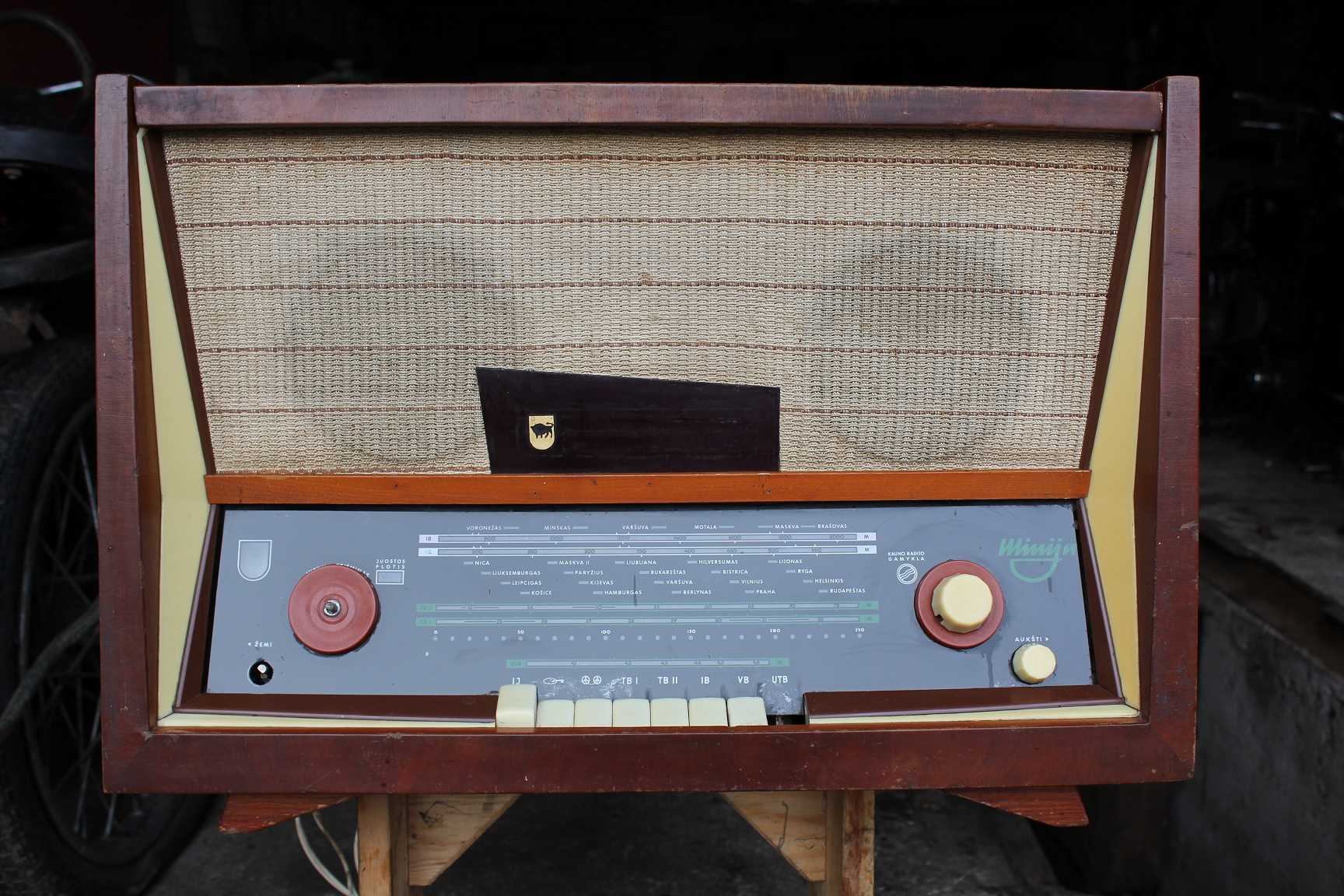

rastas  aparatas   atrodė  taip

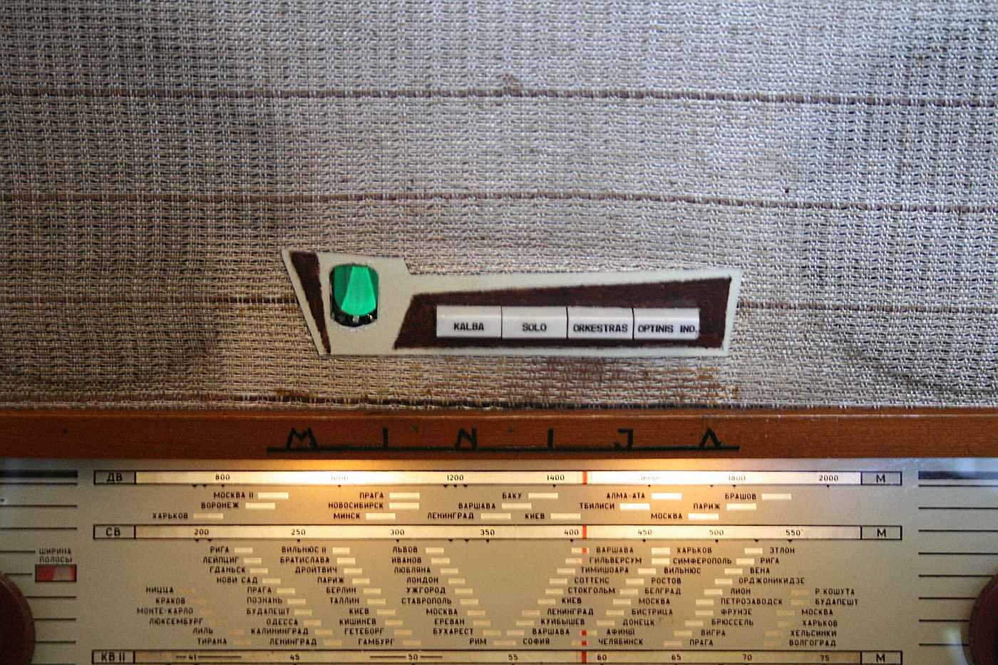

Po tekstolito plokštele buvo paslėptos skylės keturiems tembro klavišams ir žaliai akiai..

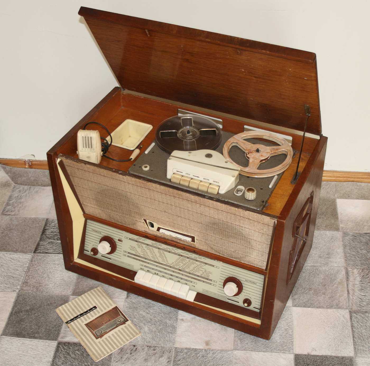

Toliau ėjo darbas grąžinant MINIJAI originalią išvaizdą ir techninius dalykus >>
_____________________________________________________________
papildyta 2020 gegužės 6 dieną >>>

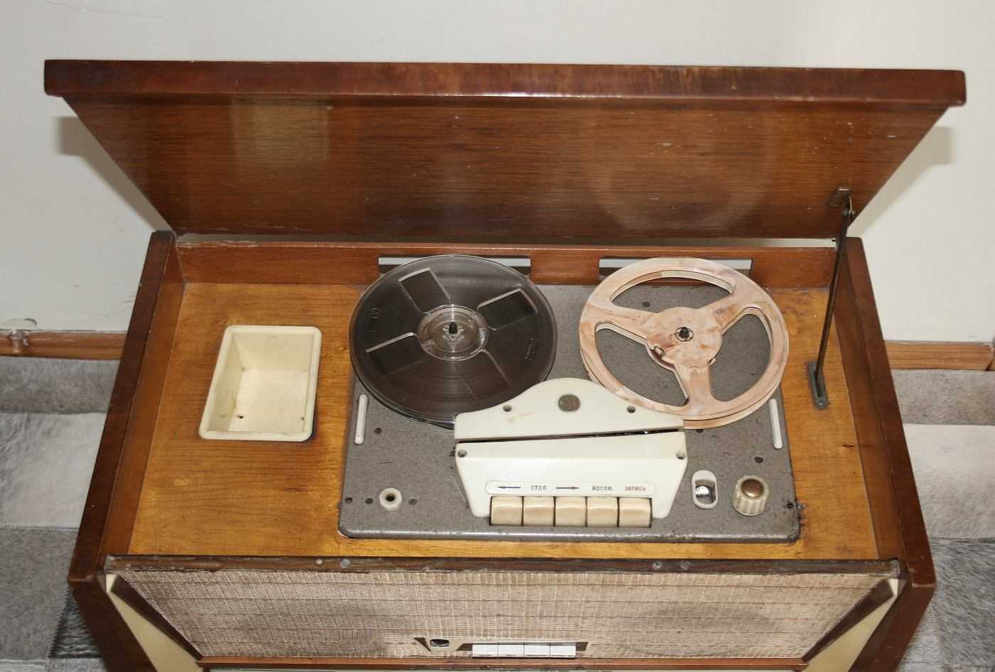

Jau įdėtas ir veikia MINIJA magnetofoninis blokas ELFA-21. Pirma MINIJA pilnai gyva.
